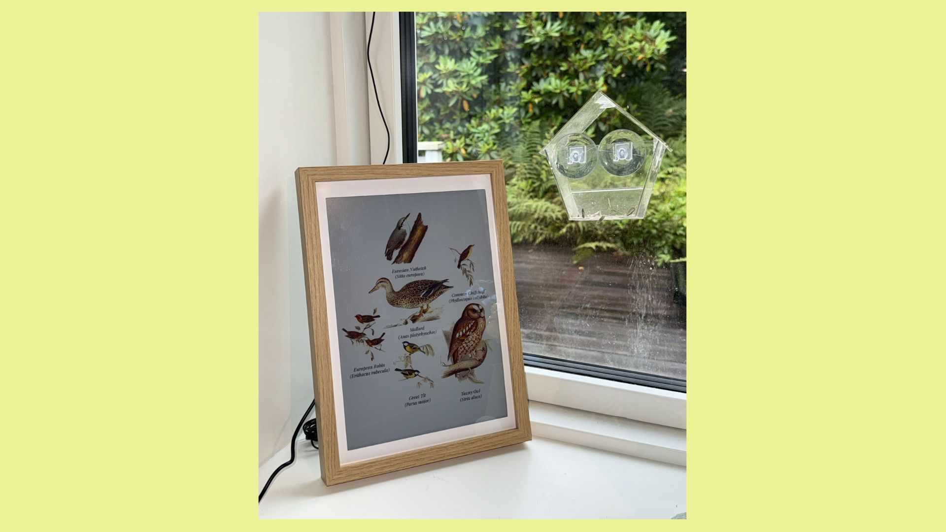

Arka bahçedeki kuşlar, yakında birer sanat eserine dönüşebilir. Fugleramme, pencerenin dışındaki kuşları dinleyen, hangi türlerin ötüştüğünü belirleyen ve ardından o kuşun güzel bir illüstrasyonunu renkli e-mürekkep ekranda gösteren açık kaynaklı bir Raspberry Pi projesi.
Dikkat talep eden tipik bir ekranın aksine bu çerçeve, ekranı çevrede hâlihazırda gerçekleşen olaylara açılan bir pencereye dönüştürüyor. Kulağa geldiği gibi olsa da görseller yapay zeka tarafından üretilmiyor.

fugleramme window display

Kurulum, pencere yakınına veya dışarıya yerleştirilen ve sürekli kuş seslerini dinleyen bir mikrofonla başlıyor.
Fugleramme, bu sesleri analiz ederek yakındaki türleri belirlemek için açık kaynaklı bir kuş tanımlama sistemi olan BirdNET-Go'yu kullanıyor. Yazılım Raspberry Pi üzerinde yerel olarak çalıştığı için kayıtların işlenmek üzere sürekli bir bulut hizmetine gönderilmesi gerekmiyor.
Bir kuş tanımlandığında sistem ilgili illüstrasyonu buluyor ve e-mürekkep ekrana gönderiyor. Örneğin bir kızılgerdan duyulursa çerçevede o görünebilir. Ardından bir baştankara uğrarsa görsel yeniden değişiyor.
Ortaya çıkan sonuç, evin çevresindeki kuşların sürekli güncellenen bir portresi. Bu bağlamda e-mürekkep kullanımı işlevsel bir avantaj sunuyor. Tablet veya geleneksel akıllı ekranların aksine ekranın sürekli parlaması gerekmiyor; hiçbir şey değişmediğinde ise sıradan bir çerçeveli baskıya oldukça benzeyen bir görünümde bekliyor.

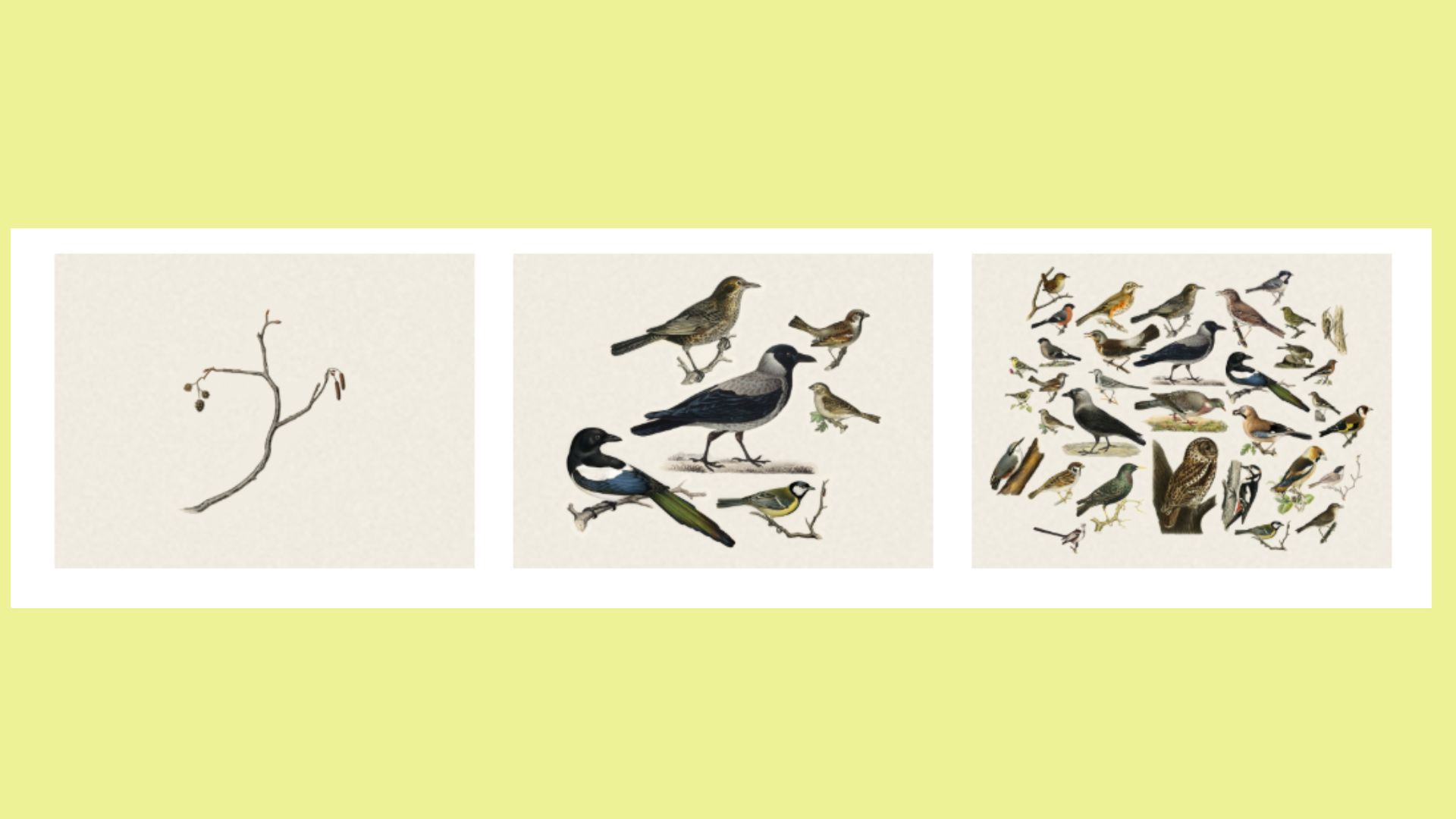

Bird images
Geliştirici, sistem her seferinde bir şey algıladığında bir görsel üreticisi bağlayıp yapay zekaya yeni bir kuş resmi oluşturtabilirdi; ancak bunu bilinçli olarak tercih etmedi.
Bunun yerine Fugleramme, dijital arşivlerde erişilebilen eski doğa tarihi kitaplarından alınan gerçek illüstrasyonları kullanıyor. Projenin koleksiyonunda, paylaşılan bilgilere göre 400'den fazla türü temsil eden 800'den fazla kesilmiş kuş illüstrasyonu bulunuyor.
Bu tercih, Fugleramme'ye tipik yapay zeka destekli bir cihazdan çok daha fazla karakter kazandırıyor. Makine öğrenimi arka planda gerçekleşirken görünen şey, bir yüzyıldan daha eski bir sanat eseri oluyor.
